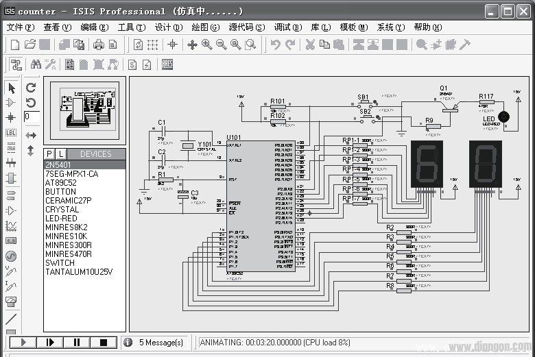

三、Preteus仿真
        ISIS 仿真图如图9 所示。设置CPU:89C51 的特性,加载counter.HEX 代码加载,运行仿真。将光标移至按钮SB1,使光标变成一只“手”时,点击鼠标左键,使按钮按下。按钮释放后,数码管显示值加“60”,如图9 所示。启动倒计时。将光标移至按钮SB2,使光标变成一只“手”时,点击鼠标左键,使按钮按下。按钮释放后倒计时开始。
图9ISIS 仿真图
