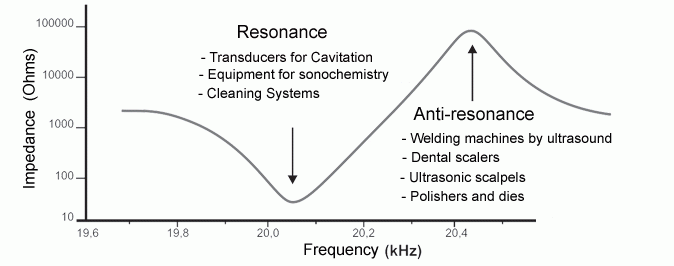

  传感器具有两个工作频率,在其电阻抗曲线中可以很容易地识别。阻抗最大值对应于反谐振频率(最大速度)。超声波焊接系统以反共振频率工作。阻抗最小值对应于共振频率(最大力)。超声波清洗系统以共振频率工作。
  传感器的阻抗曲线对频率。

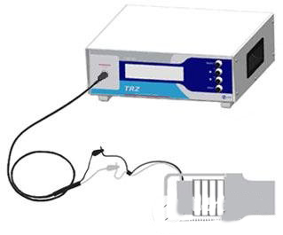

  使用TRZ分析仪确定换能器的频率和阻抗。
