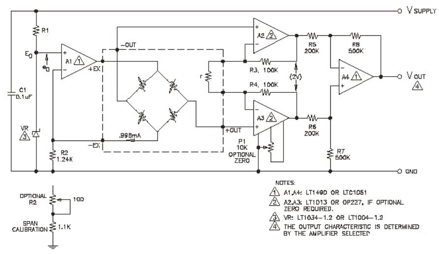

  图 1 所示信号调节电路提供了用作传感器激励的精密恒流源和由传感器中反馈电阻 R 控制增益的仪用放大器。
  电流源是由±1%带隙的基准二级管 VR 控制,基准电流 I0 由下式定义: I0=(E0-e0)/R2
  其中:E0-二级管基准电压:1.235V±1%(LM385)eo---放大器 A1 的偏移;R2---反馈电阻值
  选用失调电压小于 1mV 的放大器 A1 和公差为±1%的电阻 R2,则可产生电流 I0=0.996MA,其典型精度为±1.4%。 增益调节电阻 r 调节为 R3=R4=100K 一个 2V 的差压输出。
  如果要求零位调节,使用 OP227 代替 LT1013放大器并加上零位电位器 P1。零位电压相对于差动偏听偏差小于 0.5mV 的输入为±4mV,,这对传感器偏移的典型值(小于±1mV)而言就约有±3.5mV 的零位需要补偿。
  放大器提供另外的放大R8/R5,并将第一级的不同漂移电压转换为一个单端输出电压,整个的输出电压的等式为:Vout=2&TImes;A&TImes;R8/R5=5.000V@A=I 。A是实际激励电流I0和指定电流的比例。
  输出幅度的总精度受反馈电阻 R3至R8的精度的影响,±0.1%精度的电阻如 Mepco/Electra5063Z,典型的增益误差约为±0.24%。如果使用匹配较好的薄膜电阻,如 Bechman694-3-A,精度误差可进一步减小,在不加任何调试和压强测试的情况下,整个信号调节电路在某个参考温度下的幅度综合误差的典型值为 1.1%,这个误差将叠加在传感器的精度±1%之上。
  如果没有压力源,可用下面的步骤来减小放大器的增益误差,采用以下方法则电阻 R2 至 R8 可不用精密电阻,同样能达到 1%的传感器幅度误差。

  假设电桥电阻的最大值为 6.4KΩ(50℃)时,电桥电阻为 0.996mA,二级管参考电压是 1.2V,这样放大器 A1 的最大输出电压是 7.4V,而且对于LTC1051 放大器,在 1A 输出电流时正向饱和压降为0.5V,因而与所用电流源和放大器 LTC1051 有关的最小激励电压是 7.9V(7.4V+0.5V)。对于 LT1490,最大激励电压应是 7.6V。最大激励电压受控于指定放大器的电压调整特性。
