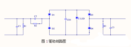

驱动电路是替换型LED灯管设计的关键,电路的接入模拟传统荧光灯的灯丝。驱动电源由用于降压限流、整流滤波的主电路和具有正常点亮 LED 灯管和保护 LED 灯管免受瞬间高压冲击的作用的模拟灯丝电阻电路组成。设计方案包括用于防止灯管因电流过大和 / 或电压过大而损坏的过压过流保护电路、仅在高频电流输入时产生感应电压的频率检测电路、用于将低频交流电或高频交流电转变为无杂波的直流电的整流滤波电路、用于整流滤波电路输出的直流电进行降压以获得 LED 日光灯管中的 LED 灯珠组的工作电压的 BUCK 降压电路、用于屏蔽所述的 BUCK 降压电路中的 PWM 开关电路以直接控制所述的 BUCK 降压电路工作的高频直通电路;所述的过压过流保护电路的输入端接入市低频交流电或电子镇流器输出的高频交流电,所述的过压过流保护电路的输出端与所述的频率检测电路的输入端连接,所述的频率检测电路的一个输出端与所述的整流滤波电路的输入端连接,所述的频率检测电路的另一个输出端与所述的高频直通电路的输入端连接,所述的整流滤波电路的输出端与所述的 BUCK 降压电路的输入端连接,所述的高频直通电路的输出端与所述的 BUCK 降压电路的控制端连接,所述的 BUCK 降压电路的输出端与 LED 日光灯管中的 LED 灯珠组连接。驱动线路如下图1
