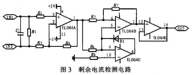

  剩余电流检测电路是一个零序电流互感器。被保护的相线、中性线穿过环形铁心,构成了互感器的一次线圈,缠绕在环形铁芯上的绕组构成了互感器的二次线圈,如果没有漏电发生,这时流过相线、中性线的电流向量和等于零,因此在二次线圈上也不能产生相应的感应电动势。如果发生了漏电,相线、中性线的电流向量和不等于零,就使二次线圈上产生感应电动势,这个信号就会被送到中间环节进行进一步的处理,如图3所示。
  交流信号经过绝对值放大电路处理后,得到全波整流,处理后的信号送入到单片机中。单片机每个周期采样36个点,根据式(1)可以计算出剩余电流的有效值,其中X为采样值。
