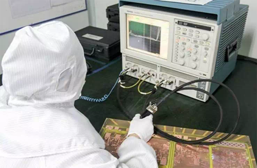

5.【阻抗不良】
       PCB的阻抗是关系到手机板射频性能的重要指标,一般常见的问题是PCB批次之间的阻抗差异比较大。由于现在阻抗测试条一般是做在PCB的大板边,不会随板出货,所以可以让供应商每次出货时付上该批次的阻抗条和测试报告以便参考,同时还要求提供板边线径和板内线径的对比数据。
