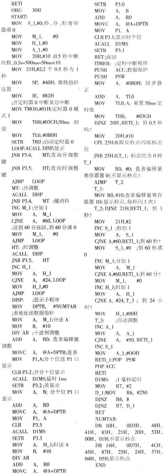

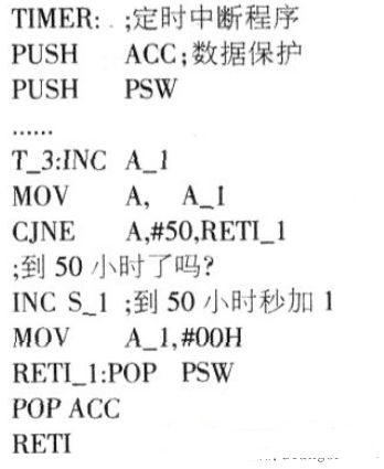

          采用同步修正方案后,电子时钟的精度虽然提高了很多,但是由于晶振频率的偏差和一些其他未知因素的影响(同一块电路板、同样的程序换了一片单片机后,走时误差不一样,不知是何原因),时间长了仍然会有积累误差。为此,可采用自动调整方案。实际上是一种容错技术。其自动调整原理为:实测出误差Is所需的时间,然后每隔这样一段时间后就对秒进行加“1”或减“1”调整。例如:电子钟每过50小时就慢1秒,其自动调整程序如下:

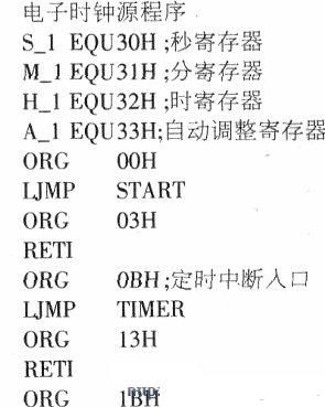

以下是一个完整实例:
        使用此方法调整较费时间,但效果非常好。经实验,一次调整可/以将月误差控制在Is左右,如按此方法再次测出误差Is所需的天数并进行二次调整,其精度会更高。
