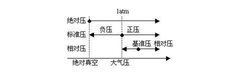

标准压:以大气压为标准表示的压力大小,大于大气压的叫正压;小于大气压的叫负压。
绝对压:以绝对真空为标准表示的压力大小。
相对压:对比较对象(标准压)而言的压力大小。
大气压:指大气压力。标准大气压(1atm)相当于高度为760mm水银柱的压力。
真空:指低于大气压的压力状态。1Torr=1/760气压(atm)。
