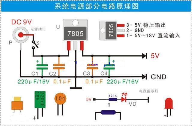

怎么设计的呢?来看下原理图
       我们使用的核心元件是7805稳压管,它能输出5V的稳定电压,在电路图中我们能够很直观的看出,除了1805外还选用了两个220uf和两个0.1uf的电容,器件不算多,照着原理图在洞洞板上焊接上就能直接使用,所以只要你想做你就能做成功,是不需要任何专业基础的,至于输入电压,原理图中用的是9V,在实际运用中如果严格要求9V稳压输入的话那就失去了意义,所以开发者也会考虑到这一点,只要是输入电压在7—36V都可以稳压输出5V,完全可以当做一个5V稳压电源来使用。
