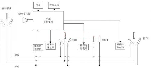

基于AVR为主控制器的智能节能插排结构图如图1所示。本次设计中主要实现如下功能:
1、插排上的所有端口都可以配置成三种状态:主插口(只能有一个主插口)、辅助插口(可以设置多个,随主插口动作)、普通插口(不随主插口动作,一直处于接通状态)。
2、能对任意一个插口进行单独的定时。包括接通时间和断开时间。
3、能够实现功率的粗略计算以及电能的累加,此功能是否启动由按键设定。
4、系统在主设备断电以及无需电能计算时,控制系统自动进入到休眠。液晶在无按键操作5S后自动关闭显示。降低整个系统的功耗。
5、在检测到整体电流或单个插口电流过大时,对设备断电和报警,以保护设备。此电流可以由使用者通过键盘进行设定。
图1 系统架构.

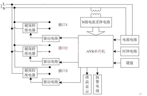

3.1 系统功能实现原理
图2 系统硬件结构框图
系统的硬件结构图如图2所示。系统通过AVR单片机对插排各个插口电流进行采样。采样电流通过电流互感器得到。单片机根据所设定的主插口的电流大小判断主设备是否关闭。如果主设备关闭,将所有辅助插口全部断开,从而使外部设备断电,降低待机功耗,达到节能的目的。通过计算得到各个插口所连接设备的功率和所用的电能。时钟芯片为系统提供日历时钟信息。按键和液晶构成人机接口,液晶正常状态显示日期时间和功率信息。通过按键可以对各个插口进行配置以及输入电流的上限值和下限值。出现过载现象时蜂鸣器发出报警信号。
