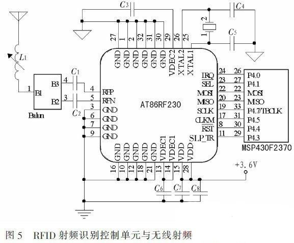

  无线射频收发单元主要采用AT86RF230芯片:当AT86RF230发送数据时,MSP430F2370把需要发送的数据通过SPI接口传送到AT86RF230的寄存器中。数据经过基频处理、频率合成、功率放大,然后经过AT86RF230的第4引脚RFP通过天线E1发射。当AT86RF230接收数据时,数据通过天线E1经AT86RF230的第5脚RFN输入,然后经过低噪声放大、多相滤波器、复合带通滤波、模数转换,最后把接收到数据存储在AT86RF230的寄存器中,然后通过SPI接口与MSP430F2370进行通信,把数据存储到MSP430F2370的寄存器中。RFID射频识别控制单元与无线射频收发单元连接电路图如图5所示。
