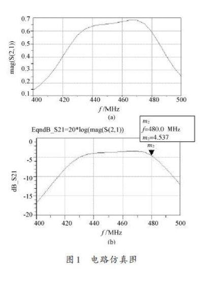

  根据所给指标设计的电路图进行仿真。图1 是根据所设定的原理图进行的仿真。从仿真图中可以看出,该电路的元件值并不能达到所要求的指标。首先,本设计要求中心频率在450 MHz,但是此电路的中心频率有一定的偏移;而且从图中明显看出带外抑制并不良好,无法达到所要求的指标;而且带内插损也比较大;单单从电路元件的值上看,线圈的值比较小,在制作过程中比较难绕制,比较难实现。
  综合上面的分析,此电路图的元件值需要进行一定的调整。

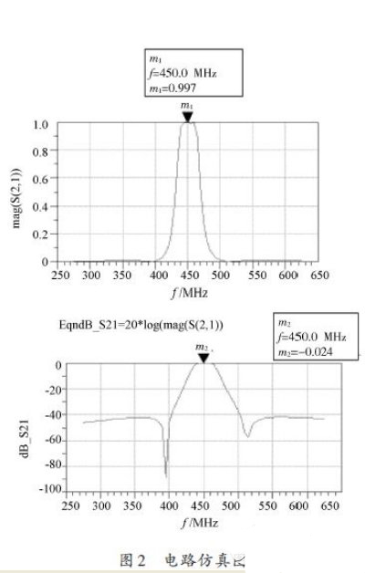

  经过一系列的调整、仿真,最后得到如图1 所示的电路原理图和仿真图。
  从此电路仿真图可以看出中心频率准确的落在450 MHz上,带内插损比较小,而且带外抑制也比较明显,而且线圈的值相对并不是很小,实际上可以实现,基本上符合制作要求,予以采用。到此本节设计仿真结束,下面进行此电路的制板。
