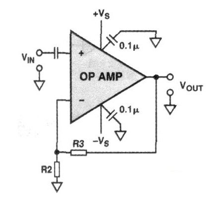

  最常遇到的一个应用问题是在AC耦合运算放大器或仪表放大器电路中没有提供偏置电流的直流回路。如上图所示,一只电容器与运算放大器的同相输入端串联以实现耦合,这是一种隔离输入电压Vin的DC分量的简单方法,这在高增益应用中尤其有用,在那些应用中哪怕运算放大器输入端很小的直流电压都会限制动态范围,甚至导致输出饱和。然而,在高阻抗输入端加电容耦合,而不为同相输入端的电流提供DC通路会出现问题。
  AC耦合时缺少DC偏置电流回路
  实际上,输入偏置电流会流入耦合的电容器,并给它充电,直到超过放大器输入电路的共模电压的额定值或使输出达到极限。根据输入偏置电流的极性,电容器会充电到电源的正电压或负电压,放大器的闭环DC增益放大偏置电压。这个过程可能会需要很长时间,例如,一只场效应管输入放大器,在lpA的偏置电流与一个0.1雾电容器耦合时,其充电速奉I/C为10的-12次方/10的-7次方=lO霁/s.如果增益为100,那么输出漂移为每分钟0.06V.因此,一般实验室测试(使用AC耦合示波器)无法检测到这个问题,而电路在数小时之后才会出现问题。显然,完全避免这个问题非常重要。

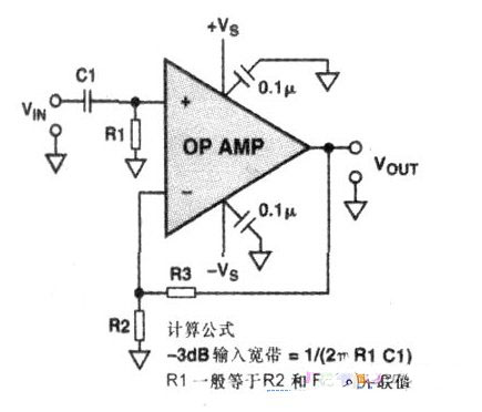

  上图所示为对出现这一问题的解决方法,这里,在运算放大器输入端和地之间接一只电阻,为输入偏置电流提供一个对地回路,为了使输入偏置电流造成的失调电压最小,当使用双极性运算放大器时,应该使其两个输入端的偏置电流相等,所以,通常应将Rl的电阻值设置成等于R2和R3的并联阻值。然而,应该注意的是,该电阻Rl总会在电路中引入一些噪声,因此要在电路输入阻抗、输入耦合电容的尺寸等之间进行折中,典型的电阻值为100000Ω-1MΩ之间。

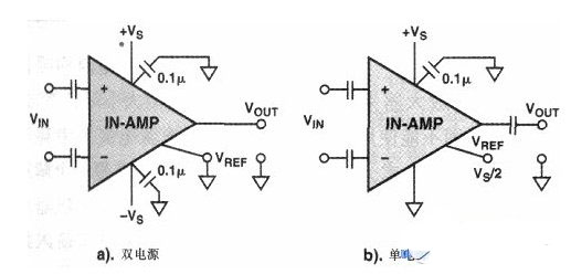

  类似的问题也会出现在仪表放大器电路中,上图所示为使用两只电容进行AC耦合的仪表放大器电路,没有提供输入偏置电流的返回路径,这个问题在使用双电源和单电源供电的仪表放大器电路中都常见。这类问题也会出现在变压器耦合放大器电路中,如下图所示,如果变压器次极电路中没有提供DC对地回路,该问题就会出现。
  上图和下图为这些电路的简单解决办法,这里,在每一个输入端和地之间都接一个高阻值的电阻(RA、RB),这是一种适合双电源仪器放大器电路的简单而实用的方法。这两只电阻为输入偏置电流提供了放电回路,在图5所示的双电源例子中,两个输入端的参考端都接地。在图5所示的单电源例子中,两个输入端的参考端接地或者接一个偏置电压,通常偏置电压为最大输入电压的l/2.

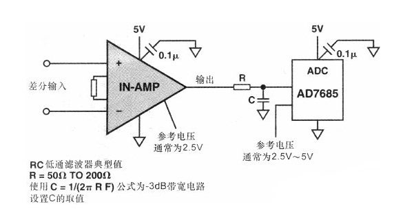

  为放大器和ADC提供参考电压
  上图所示为一个仪表放大器驱动一个单端输入的ADC的单电源电路,该放大器的参考电压提供一个对应零差分输入时的偏置电压,而ADC的参考电压则提供比例因子。在仪表放大器的输出端和ADC的输入端之间通常接一个简单的RC低通抗混叠滤波器以减少带外噪声。一般在设计电路时,我们常常采用简单的方法为放大器和ADC提供参考电压,如电阻分压器等,这样会产生误差。

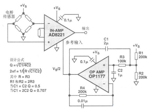

  在上图中,在分压器的输出端增加一个大电容以滤除电源电压的变化,并且保证PSR性能。滤波器的-3dB极点由电阻Rl/R2并联和电容Cl决定,-3dB极点应该设置在最低有用频率的1/10处。图10中的CF值能够提供大约0.03Hz的-3dB极点频率,接在R3两端的0.01雾电容可使电阻的噪声最小,该滤波器充电需要10~15s的时间。
  下图为对上图电路的改进,在下图中,运算放大器缓冲器起到一个有源滤波器的作用,它允许使用电容值小的电容对同样大的电源退耦,此外,有源滤波器可以用来提高Q值,从而加快导通时间。下图电路中,电源电压为12V时,对仪表放大器的6V参考电压提供滤波,将仪表放大器的增益设置为1,采用频率变化的1VP-P正弦信号调制12V电源,在这样的条件下,随着频率的减小到大约8Hz时,我们在示波器上就看不到AC信号了。当对仪表放大器施加低幅度输入信号时,该电路的测试电源电压范围是4~25V,电路的导通时间大约为2s.
