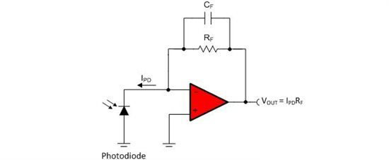

       互阻抗放大器是一款通用运算放大器,其输出电压取决于输入电流和反馈电阻器:
       我经常见到图 1 所示的这款用来放大光电二极管输出电流的电路。几乎所有互阻抗放大器电路都需要一个与反馈电阻器并联的反馈电容器 (CF),用以补偿放大器反相节点的寄生电容,进而保持稳定性。
1:反馈电容器CF 可补偿光电二极管接点电容及运算放大器输入电容

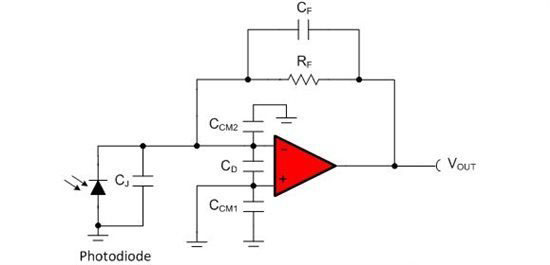

       在图 2 中,重画了图 1 的电路,以显示光电二极管的接点电容 (CJ) 以及放大器的差分 (CD) 及共模(CCM1、CCM2)输入电容。这些值通常在运算放大器和光电二极管的产品说明书中提供。
2:显示反相节点电容的互阻抗放大器电路
        从本图中可以很明显看到 CJ、CD 和 CCM2 是并联的,因此反相输入端电容是:
