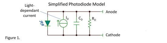

        一个典型的光电二极管模型包含以下关键元素,一个二极管并联一个电流源,并且电流源与光强成正比。寄生元件CD和 RD 会影响器件性能。
