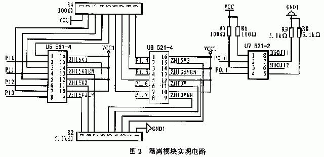

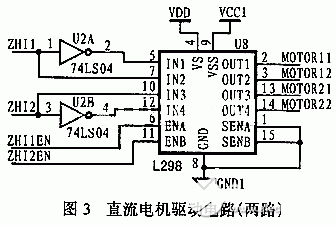

  由于舵机自身带电源和地引脚,对其驱动只需给出控制信号即可,故可直接用单片机的端口作控制信号线,因而硬件十分简单,设计时只要通过接口用光耦隔离输出便可直接控制两路舵机,图中即用于实现这部分功能。本系统共有四路直流电机,其中三路采用7V供电,一路采用3V供电,因而工作电流较大,瞬时值可达1A以上,为此,设计中选用了L298系列芯片来完成驱动。图是两路电机的驱动电路,为了节约单片机的端口资源,每路直流电机的正/反转信号控制线均通过一个反相器共用一条单片机口线。
  由于本系统中3V直流电机的工作电流约为800mA,为了简化设计,降低成本,可以考虑直接使用L298N来驱动,而输出电压约6V,因此必须将其降至3V才能直接驱动3V直流电机。本系统仅要求此直流电机单向转动,故可采用稳压二极管进行稳压处理。利用稳压二极管进行稳压时,多采用并联型稳压方式。
