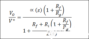

       剩下的工作就是写出如下方程并对其进行求解。
       是噪声增益,在所示的非反相配置情况下也是信号增益。
       环路增益可表示为:
       这对于理想的 CFB 来说,是一个非常重要的公式,因为它表明了环路增益与反馈电阻的比例关系,因此反馈电阻可作为 CFB 的主要补偿。事实上,增加反馈电阻及带宽 (BW),不仅会降低反馈电阻,同时还可增大带宽。实际上,不可能将反馈电阻降低到特定值以下,否则放大器会发生振荡。
        只要 ,带宽就与增益不成比例,而且 CFB 可看作与增益带宽结果无关。实际上,这在 时,对一阶而言是成立。
