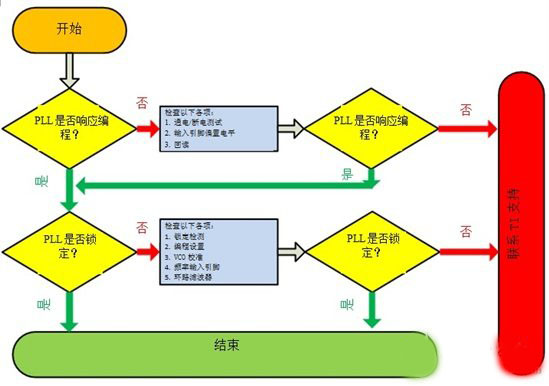

        遵循系统的方法,不作出草率的假设能够使PLL锁定调试程序变得简单许多。图1为指导此程序的流程图。
1PLL调试流程图
