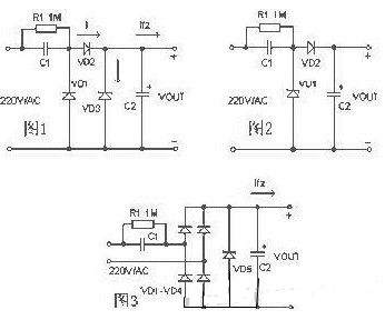

        电路二,
        最简单的电容降压直流供电电路及其等效电路如图1,C1为降压电容,一般为0.33~3.3uF。假设C1=2uF,其容抗XCL=1/(2PI*fC1)=1592。由于整流管的导通电阻只有几欧姆,稳压管VS的动态电阻为10欧姆左右,限流电阻R1及负载电阻RL一般为100~200,而滤波电容一般为100uF~1000uF,其容抗非常小,可以忽略。若用R代表除C1以外所有元器件的等效电阻,可以画出图的交流等效电路。同时满足了XC1>R的条件,所以可以画出电压向量由于R甚小于XC1,R上的压降VR也远小于C1上的压降,所以VC1与电源电压V近似相等,即VC1=V。根据电工原理可知:整流后的直流电流平均值Id,与交流电平均值I的关系为Id=V/XC1。若C1以uF为单位,则Id为毫安单位,对于22V,50赫兹交流电来说,可得到Id=0.62C1。
        由此可以得出以下两个结论:(1)在使用电源变压器作整流电源时,当电路中各项参数确定以后,输出电压是恒定的,而输出电流Id则随负载增减而变化;(2)使用电容降压作整流电路时,由于Id=0.62C1,可以看出,Id与C1成正比,即C1确定以后,输出电流Id是恒定的,而输出直流电压却随负载电阻RL大小不同在一定范围内变化。RL越小输出电压越低,RL越大输出电压也越高。C1取值大小应根据负载电流来选择,比如负载电路需要9V工作电压,负载平均电流为75毫安,由于Id=0.62C1,可以算得C1=1.2uF。考虑到稳压管VD5的的损耗,C1可以取1.5uF,此时电源实际提供的电流为Id=93毫安。
         稳压管的稳压值应等于负载电路的工作电压,其稳定电流的选择也非常重要。由于电容降压电源提供的的是恒定电流,近似为恒流源,因此一般不怕负载短路,但是当负载完全开路时,R1及VD5回路中将通过全部的93毫安电流,所以VD5的最大稳定电流应该取100毫安为宜。由于RL与VD5并联,在保证RL取用75毫安工作电流的同时,尚有18毫安电流通过VD5,所以其最小稳定电流不得大于18毫安,否则将失去稳压作用。
        限流电阻取值不能太大,否则会增加电能损耗,同时也会增加C2的耐压要求。如果是R1=100欧姆,R1上的压降为9.3V,则损耗为0.86瓦,可以取100欧姆1瓦的电阻。
        滤波电容一般取100微法到1000微法,但要注意其耐亚的选择.前已述及,负载电压为9V,R1上的压降为9.3V,总降压为18.3V,考虑到留有一定的余量,因此C2耐压取25V以上为好。

        如图-1,C1 为降压电容器,D2 为半波整流二极管,D1 在市电的负半周时给C1 提供放电
        回路,D3 是稳压二极管R1 为关断电源后C1 的电荷泄放电阻。在实际应用时常常采用的是图-2的所示的电路。当需要向负载提供较大的电流时,可采用图-3 所示的桥式整流电路。整流后未经稳压的直流电压一般会高于30 伏,并且会随负载电流的变化发生很大的波动,这是因为此类电源内阻很大的缘故所致,故不适合大电流供电的应用场合。

        图-2 中,已知C1 为0.33μF,交流输入为220V/50Hz,求电路能供给负载的最大电流。
C1 在电路中的容抗Xc 为:
Xc=1 /(2 πf C)= 1/(2*3.14*50*0.33*10-6)= 9.65K
流过电容器C1 的充电电流(Ic)为:
Ic = U / Xc = 220 / 9.65 = 22mA。
         通常降压电容C1 的容量C 与负载电流Io 的关系可近似认为:C=14.5 I,其中C 的容量单位是μF,Io 的单位是A。
