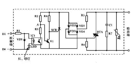

       固态继电器是一种无触点继电器。由微电子电路,分立电子器件,电力电子功率器件组成。可以分为输入电路,电气隔离部分,输出电路组成。如下图所示就是一种典型固态继电器电路原理图:
典型固态继电器电路原理图
