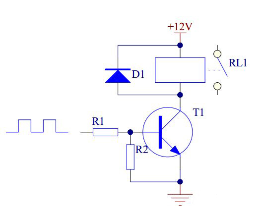

  3、 晶体管驱动驱动电路
  3.1 电路原理图
  当晶体管用来驱动继电器时,推荐用NPN三极管。具体电路如下:
  工作原理简介
  当输入高电平时,晶体管T1饱和导通,继电器线圈通电,触点吸合。
  当输入低电平时,晶体管T1截止,继电器线圈断电,触点断开。
  3.2 电路中各元器件的作用
  晶体管T1为控制开关。
  电阻R1主要起限流作用,降低晶体管T1功耗。
  电阻R2使晶体管T1可靠截止。
  二极管D1反向续流,为三极管由导通转向关断时为继电器线圈中的提供泄放通路,并将其电压箝位在+12V上。

  1、晶体管驱动电路
  当晶体管用来驱动继电器时,必须将晶体管的发射极接地。具体电路如下:
  2 、原理简介
  NPN 晶体管驱动时:当晶体管 T1基极被输入高电平时,晶体管饱和导通,集电极变为低电平,因此继电器线圈通电,触点 RL1吸合。当晶体管 T1基极被输入低电平时,晶体管截止,继电器线圈断电,触点 RL1断开。
