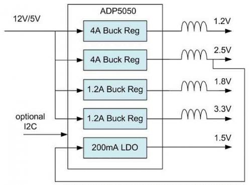

图3显示的是一个微型PMU(电源管理单元)。它是一款ADP5050器件,采用来自AC-DC电源的12V电轨供电。该PMU集成四个开关调节器以及一个线性调节器。虽然体积紧凑,但它集成了很多必要的功能。对单个降压调节器的开关频率一并进行同步和相移处理,以便最大程度降低输入线路上的噪声,并支持采用小数值输入电容。一个独特的特性是可以使两个开关调节器以另外两个调节器开关频率的一半运行。这样可以保持一个可预测的低EMI曲线,同时允许低功率电轨以较高的开关频率工作,并在高功率电轨上使用较低的开关频率以获得尽可能高的效率。
最后很重要的一点是,提供I2C接口,可动态改变输出电压、检查芯片温度、设置不同通道的相移、电源良好指示,并使能单个通道。这些功能有助于智能仪器仪表系统监视和控制电源管理性能。
图3:提供多电压和I2C连接性的微型电源管理单元。
