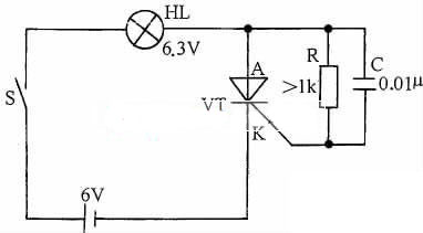

  图1 是温控晶闸管的测试电路。电路中,R 是分流电阻,用来设定晶闸管VT 的开关温度,其阻值越小,开关温度设置值就越高。C 为抗干扰电容,可防止晶闸管VT 误触发。HL 为6.3 V 指示灯(小电珠),S 为电源开关。接通电源开关S 后,晶闸管VT 不导通,指示灯HL 不亮。用电吹风“热风档”给晶闸管VT 加温,当其温度达到设定温度值时,指示灯亮,说明晶闸管VT 已被触发导通。若再用电吹风“冷风”档给晶闸管VT 降温(或待其自然冷却)至一定温度值时,指示灯能熄灭,则说明该晶闸管性能良好。若接通电源开关后,指示灯即亮或给晶闸管加温后,指示灯不亮、或给晶闸管降温后,指示灯不熄灭,则是被测晶闸管击穿损坏或性能不良。
图1 温控晶闸管的检测电路图
