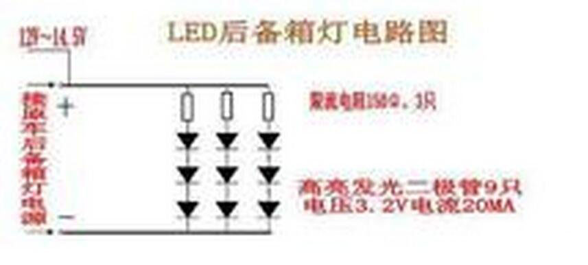

  电容电阻并联LED电路设计:
  电阻和电容并联后与LED灯串联电路中电阻电容的加速作用
  电阻与LED串联是为了分压,否则LED的电流过大会损坏。电容的作用是通交流,隔直流。如果此电路中没有电容的话,通电后LED就会发光,亮度由暗到明有一个过程,时间长。如果用电容与电阻并联了之后,由于电容的电压不突变,所以刚开始通电时,所有的电压都加在了LED上,LED在很短的时间内发光亮度就很高了,然后由于电容的充电电流越来越小,LED的工作就由电阻承但了。
  LED电路并联电容
  吸收浪涌,抗干扰,滤波,软启动,AC防闪
  软启动:延时,慢慢升高电压,保护LED
  吸收浪涌:如果是电容降压还有浪涌作用,可以防止接入电路瞬间的脉冲的高压损坏LED。
  AC防闪:我们平时的交流电由于导线很长,多少都带一点电感性质,当插头或者开关接通的瞬间,其实是一个
  反复通断的过程,很容易产生较高的电压损坏LED
  很多万能充就是在插入电路和拔下的时候损坏的。真正充电充到半截坏的很少。
  LED属于恒压元件,即它一旦导通,则随电流变化,其上电压变化很小。而电容在刚通电的瞬间,相当于短路。所以,用电容降压驱动LED,在刚通电的瞬间LED承受的冲击电流很大,轻则影响LED寿命,重则立即烧毁LED。因而采用电容降压来驱动LED是很不可取的。实在要用,必须在电路里串联限流电阻。在电压足够高的前提下,当然是尽量串联使用为好,因为串联后LED的等效电阻增大,受到的冲击电流较小。串联的限流电阻可以相应减小,从而提高电路的效率。另外,串联后的总电流是一个LED的电流,串联电容量最小,冲击电流最小,耐压也可以相应减小。 另外请注意:不要把多个LED分组并联以后再串联,因为即使是同型号的LED其伏安特性差别也比较大,把他们并联以后,电压低的LED电流大,电压高的LED电流小,通过它们的电流不均衡。正确的做法是把多个LED分组串联再串联限流电阻,然后再并联起来接入电源。
