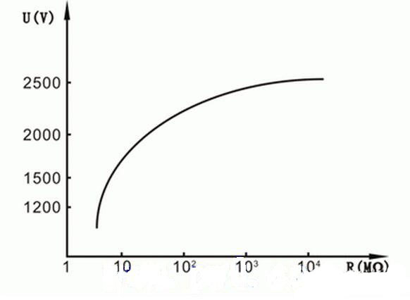

  兆欧表测的的电阻与其端电压有关系。兆欧表所测得的绝缘电阻同端电压的关系曲线叫兆欧表的负载特性,如图1-2所示。
图1-2 兆欧表的负载特性示意图
  当被试品绝缘电阻过低时,表内电压降低将使其端电压显著下降;端电压剧烈下降时,测得的绝缘电阻值就不能反映绝缘的真实情况。一般兆欧表的容量较小,测得的大容量设备的绝缘电阻—般准确性都较低。
  不同型号的兆欧表,其负载特性不同,因此用不同型号的兆欧表测量结果有明显差异。实际测量当中,为便于纵向及横向比较,同类设备尽量采用同一型号兆欧表。

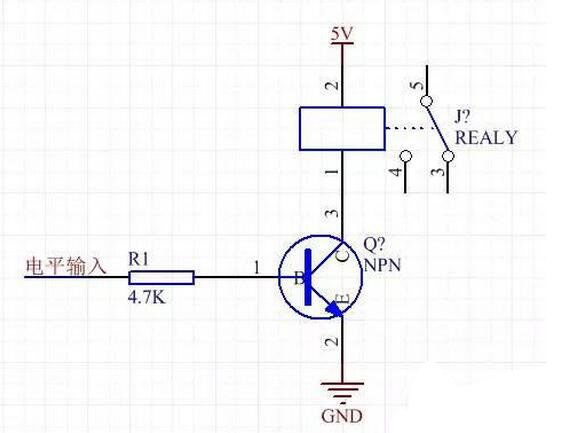

  三极管开关电路中的电阻选型守则
  下图就是一个典型的把三极管当开关用的栗子。一般,我们都知道,NPN三极管是高电平导通,PNP三极管是低电平导通,至于基极限流电阻R1的阻值选取,却知道的很少。最近我稍微总结了一下与大家分享,有不对的地方,还请指出。

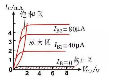

  在选取电阻之前,我们有必要先来了解一下三极管的三个工作区,如下图:
  三极管有三个工作区间:饱和区、放大区、截止区。
  三极管作为开关用,是工作在什么区呢?
  三极管不导通,当然是工作在截止区。那么,三极管导通,就有饱和区导通和放大区导通两种。如果把三极管当开关用的话,我们当然希望三极管是作为“一条导线”,不希望在三极管上有压降产生,也就是希望Vce越小越好,再对比看一下三极管的输出特性曲线的横坐标,就知道是工作在饱和区了。

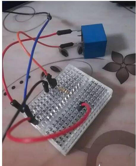

  来实践一下吧:
  取一个NPN三极管S8050,一个5V继电器,再分别拿几个不同电阻值的电阻,就可以做实验了。
  先来测测继电器线圈的电阻值,大概是72欧姆。
  如果要让继电器工作的话,我们就需要让继电器通过的电流是5V/72欧=69mA(这就是Ice),当然,这是假设三极管Vce没有压降(Vce=0),实际上,肯定会有些压降,我们希望是很小,这就需要调整基极限流电阻来实现。
  下面是S8050的输出特性曲线:
  如上图,如果要让Ice达到69mA,大概所需的基极电流就是400uA(临界值)。以400uA计算的话,基极限流电阻大概就是(5V-0.7V)/0.0004A=10K。
  实践一下:
  先用10K电阻做为基极限流电阻,测得:Ube=0.75V Uce=0.13V Ibe=419uA Ice=61.1mA
  再用1K电阻做为基极限流电阻,测得:Ube=0.80V Uce=0.05V Ibe=4.12mA Ice=62.6mA
  再用20K电阻作为基极限流电阻,测得:Ube=0.71V Uce=1.06V Ibe=210uA Ice=48.4mA
  总结:
  用10K和1K电阻作为基极限流电阻时,继电器会很有力的吸合,Uce很小,很显然工作在饱和区。
  用20K电阻作为基极限流电阻时,继电器不会很有力吸合,Uce达到1V,Uce》Ube,很显然工作在放大区了。
