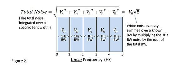

       噪声电压大小与电阻阻值,带宽和温度(开尔文)的平方根成比例关系。我们通常会量化其每1Hz带宽内的噪声,也就是其频谱密度。电阻噪声在理论上是一种“白噪声”,即噪声大小在带宽内是均等的,在每个相同带宽内的噪声都是相同的。
       总噪声等于每个噪声的平方和再开平方。我们常常提到的频谱密度的单位是 V/ 。对于1Hz带宽,这个数值就等于噪声大小。对于白噪声,频谱密度与带宽开方后的数值相乘,可以计算出带宽内总白噪声的大小。为了测量和量化总噪声,需要限制带宽。如果不知道截止频率,就不知道应该积分到多宽的频带。
       我们都知道频谱图是以频率的对数为x轴的伯德图。在伯德图上,同样宽度右侧的带宽比左侧要大得多。从总噪声来看,伯德图的右侧或许比左侧更重要。

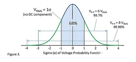

       电阻噪声服从高斯分布,高斯分布是描述振幅分布的概率密度函数。服从高斯分布是因为电阻噪声是由大量的小的随机事件产生的。中央极限定理解释了它是如何形成高斯分布的。交流噪声的均方根电压幅值等于高斯分布在±1σ范围内分布的振幅。对于均方根电压为1V的噪声,瞬时电压在±1V范围内的概率为68% (±1σ) 。人们常常认为白噪声和高斯分布之间有某种关联,事实上它们没有关联。比如,滤波电阻的噪声,不是白噪声但仍然服从高斯分布。二进制噪声不服从高斯分布,但却是白噪声。电阻噪声既是白噪声也同时服从高斯分布。
       纯理论研究者会认为高斯噪声并没有定义峰峰值,而它是无穷的。这是对的,高斯分布曲线两侧是无限伸展的,因此任何电压峰值都是有可能的。实际中,很少有电压尖峰超过±3倍的均方根电压值。许多人用6倍的均方根电压值来近似峰峰值的大小。为了留有足够的裕度,甚至可以用8倍的均方根电压值来近似峰峰值的大小。
