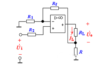

  3、 电流串联负反馈
  电路如下图所示。
       (1)用瞬时极性法判断正负反馈:负反馈
  (2)由输出端判断电压电流反馈:电流反馈
  (3)由输入端判断串、并联反馈:串联反馈
  综上所述,该放大电路的反馈类型为:电流串联负反馈。

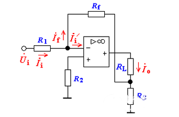

  4、 电流并联负反馈
  电路如下图所示。
    (1)用瞬时极性法判断正负反馈:负反馈
  (3)由输入端判断串、并联反馈:并联反馈
  综上所述,该放大电路的反馈类型为:电流并联负反馈。
