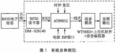

  本系统由两大部分组成:RFID电子标签和智能终端。RFID电子标签内部由RFID晶片和外界线圈组成,每张电子标签有唯一的ID号。智能终端主要包括AT89S52单片机、最小系统电路、RFID读卡器、语音模块等。其中语音模块由WT588D语音芯片、编程器和用于语音下载、编程、模式设置的上位机软件WT588D VioceChip组成。系统整体框图如图1所示。
  智能终端在有效读取范围内检测到RFID电子标签时,产生串行中断,单片机通过RXD引脚读取并存储电子标签ID值,然后查询与读取的ID号对应的语音地址,单片机通过一线串口控制模式控制语音模块完成对应语音信息的准确播报。

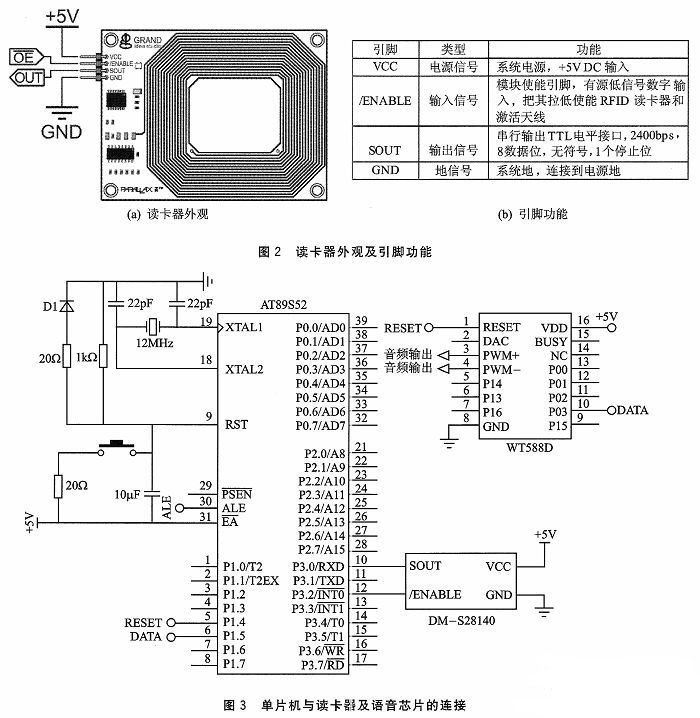

  RFID读卡器串行接口版本可以与微控制器仅用4个信号(VCC、/ENABLE、SOUT、GND)互连。读卡器外观及引脚功能如图2所示。其中,SOU T连接到AT89S52的P3.0(RXD)引脚实现串口通信,使能引脚/ENABLE由P3.2控制。
  AT89S52与WT588D的连接如图3所示。选择AT89S52 P1.4引脚连接AT89S52 RESET控制复位信号,AT89S52的P1.5引脚连接P03作为数据输出端,选择PWM音频输出方式,PWM引脚接至扬声器。

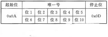

  当RFID射频识别卡开始工作时,且RFID标签放置在有效读取的范围内,唯一的ID以12位ASCII字符串方式发送给主机,如图所示。
  其中,起始位和停止位有助于识别一个正确的接收信息串,中间10位是实际标签唯一ID号。

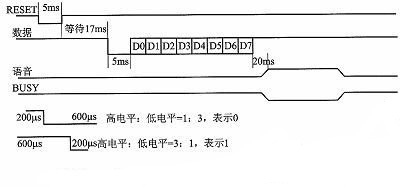

  语音模块包括16个引脚的语音芯片WT588D、一个对语音模块进行语音下载的编程器和上位机软件Vioce Chip。WT588D语音芯片是一款可重复擦除烧写的语音单片机芯片。表1为各个引脚的功能描述。图5为一线串口控制模式时序及电平占空比示意图。配套WT588D VioceChip上位机操作软件可随意更换WT588D语音单片机芯片的任何一种控制模式,把信息下载到SPI-Flash上即可,可控制220个语音地址,每个地址位能加载组合128段语音。支持DAC/PWM两种输出方式,PWM输出可直接推动0.5W/8Ω扬声器。支持加载WAV,音频格式,以及 MP3控制模式、按键控制模式、一线串口控制模式、三线串口控制模式。本系统采用一线串口控制模式接收待合成的文本,直接合成为语音输出。
  一线串口只通过一条数据通信线控制时序,依照电平占空比不同来代表不同的数据位。先拉低RESET复位信号5 ms,然后置于高电平等待17 ms,再将数据信号拉低5 ms,最后发送数据。高电平与低电平数据占空比为1:3,代表数据位0;高电平与低电平数据位占空比为3:1,代表数据位1。高电平在前,低电平在后。
