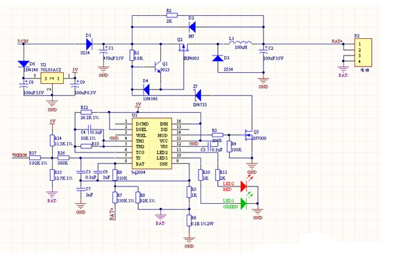

bq2004搭建的镍氢电池快速充电电路设计
       电路原理:用bq2004搭建了一个镍氢电池的快速充电电路,给10节镍氢电池充电,快充电流最大为2.25A,电路如图所示。是电路开始对电池进行快速充电后,很快就跳到充满的状态了(不管电池是否充满)。快速充电模式持续时间很短,均没有超过封锁时间;电路中热敏电阻部分接入了6.2K定值电阻,可以保证任意时刻引起的快速充电终止;电路是根据DV2004S1的电路设计的,没有MTP23P06V这款PMOSFET,用AO4606的N管代替了2N7000。
