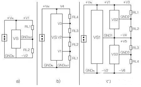

  一般来说有三种电压分割器。这三种电压分割器的架构图如图1所示。
图1:三种主要类型的电压分割器方块图。a)有两个输出的电压分割器;b)有4个输出的电压分割器;c)有三个虚拟接地的电压分割器。
  图1a显示最常见的电压分割器版本。+Vin和GNDin之间的输入电压被分割成两个不一定相等的部份。这两个部份的电压可以是固定的,也可以在一定范围内调整。通常输入和输出电压之间有少许的差别,这与具体的电压分割器实现有关。
  两个输出电压分别是+V1和GNDout之间以及-V2和GNDout之间的电压。在这种电压分割器中,输入和输出电压之间不存在隔离,输入接地GNDin和输出接地GNDout(有时称为虚拟接地)之间也不直接连接。
  图1b显示第二种电压分割器的方块图。+Vin和GNDin之间的输入电压被分割成4个不一定相等的部份。这些部份的电压可以是固定的,也可以在一定范围内调整。在这个案例中输入接地GNDin和输出接地GNDout之间是直接相连的。这种应用被称为多输出线性稳压器。
  但需要注意的是,因为在这种电压分割器中V1、V2和V3这几个输出都能以推挽电路驱动,而不用单路输出缓冲器。这与线性稳压器不同,因为线性稳压器每个输出端(输出不是推挽电路)通常都有一个晶体管。
  图1c显示第三种电压分割器。+Vin和GNDin之间的输入电压被分割成不一定相等的4个部份。事实上这种应用有三个电压分割器,每个分割器将自己的输入电压分成两个部份。每个输出接地(GND1、GND2和GND3)都采用推挽电路驱动。
  值得注意的是电压分割器输出电压的测量方式。在这个例子中,V1和-V2针对GND1测量,V3和-V4针对GND2测量,而V5和-V6则针对GND3进行测量。

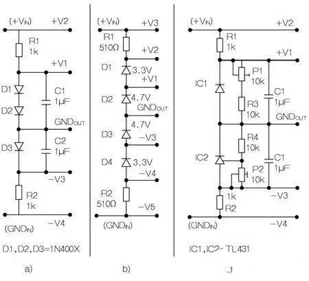

  现代工业提供种类繁多的齐纳二极管,其功耗在0.3W和1.3W之间,参考电压容差为±2%或更好。这些齐纳二极管可用于实现某些类型的电压分割器。图2显示了三种例子。
图2:采用二极管和齐纳二极管实现的电压分割器。a)使用二极管的电压分割器;b)使用齐纳二极管的电压分割器;c)使用两个并联稳压器(TL431)的电压分割器。
  图2a显示使用二极管的简单电压分割器。串联任意合适数量的二极管或发光二极管(LED),使其可用于分路或并联稳压器。在这个例子中,有两个二极管D1和D2产生正输出电压+V1,另外个二极管D3产生负输出电压-V3。输出接地GNDout可以是二极管之间的任何一点。
  图2b显示采用齐纳二极管的简单电压分割器。串联任意合适数量的齐纳二极管,使其可作为分路或并联稳压器。在此例中,两个二极管D1和D2产生正输出电压+V1和+V2,另外两个二极管D3和D4产生负输出电压-V3和-V4。输出接地GNDout可以是齐纳二极管之间的任意一点。在此例中,GNDout位于D2和D3之间。齐纳二极管可以采用相同或不同的种类。
  我们可以使用像TL431这样的并联稳压器代替二极管和齐纳二极管。这种解决方案的优势在于通过选择电阻或微调电位器或其它组件调整输出电压。
  图2c显示采用TL431可调并联稳压器的简单电压分割器。在此例中,可以采用两个TL431或LM341产生正输出电压+V1和负输出电压-V3。电压V1可用微调电位器P1调节,负输出电压-V3可以用P2调节。
  我们可以串联连接任何合适数量的并联稳压器,如图2a和图2b所示。事实上,这些稳压器可以被看作是可调的齐纳二极管。

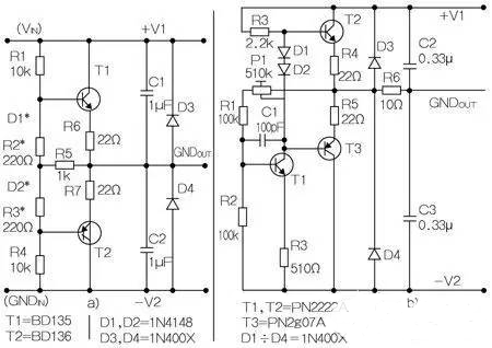

  图2所示的电压分割器没有推挽输出电路,因此在没有负载的情况下会浪费很多功率。我们可以使用基于双极接面晶体管(BJT)的电压分割器避免这个问题。当我们需要高输出电压、大电流、大功率或当我们不需要非常好的输出电压调节功能时,这种电压分割器尤其适合。
  这些电路都有推挽输出电路和输出电压的简单调节。它们类似于作为DC放大器作业的晶体管型音频放大器电路。
图3:采用晶体管搭建的简单电压分割器
  图3显示围绕两个晶体管搭建的两个简单电压分割器例子。图3a的晶体管T1和T2用于缓冲由电阻R1至R4和二极管D1与D2搭建的分压器输出电压。二极管D1和D2具有温度补偿效果,但不是必要的。如果使用这两种二极管,D1应该与T1保持热接触,D2应该与T2保持热接触。如果不使用D1和D2,那么相应地要增加R2和R3值。
  电阻R5、R6和R7提供简单的局部回馈,具有微幅改善和保护电路的作用。R5要比R6和R7更大得多。电路中组件值的计算类似于射极随耦器电路中的组件值。
  图3b使用3个晶体管和带负反馈的有效输出电压调节电路。电阻R1和微调电位器P1提供的负反馈可稳定输出电压。输出电压+V1和-V2由P1、R1和R2设定。D1和D2用于温度补偿。电阻R4和R5提供局部负反馈,并在一定程度上保护输出晶体管T2和T3。
