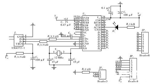

  U 盘读写模块由CH375 及其外围电路组成,其构成如图 所示。
图 CH375 外围硬件电路
  CH375 是USB 总线通用接口芯片,支持USB 主机及从设备方式。在本地端,CH375 具有8 位数据总线和读、写、片选控制线以及中断输出,可以方便地挂接到单片机/DSP/MCU/MPU 等控制器的系统总线上。在USB 主机方式下,CH375 还提供了串行通讯方式,通过串行输入、输出和中断输出与单片机/DSP/MCU/MPU 等相连接。CH375 的USB 主机方式支持常用的USB 全速设备,外部单片机可通过CH375 按照相应的USB 协议与USB 设备通讯。CH375 还内置了处理Mass - Storage海量存储设备的专用通讯协议的固件,外部单片机可以直接以扇区为基本单位读写常用的USB 存储设备。
